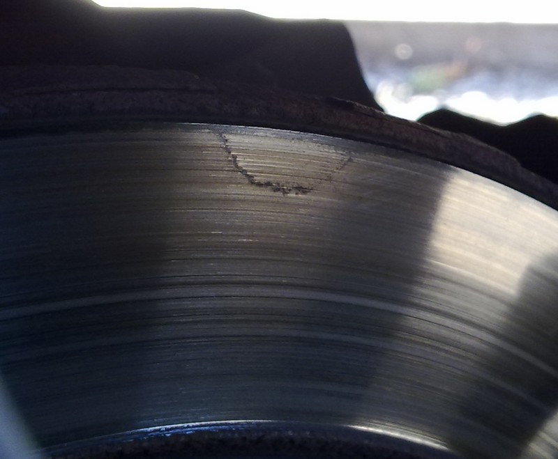

hier mal ne 2 jahre alte ate bremsscheibe hinten, anscheinend gibts da immer mal wieder irgend ne störung im materialgefüge.
