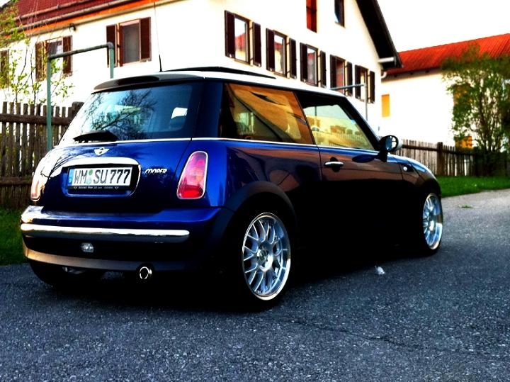

So Smile Jetzt ist es endlich vollbracht;
Nach gut 3 Stunden Arbeit ist er gestern fertig geworden! Yeah!
Sieht wirklich sehr schön dezent aus und fährt sich mit den H&R Federn einfach deutlich sportlicher, aber nicht zu hart! Sehr angenehm! Kein großer Unterschied zum serien Sportfahrwerk Plus.
Anbei hab ich ein paar Bilder angefügt. Der MINI wird sich in den nächsten Wochen aber noch ein wenig absetzen denke ich! Smile
