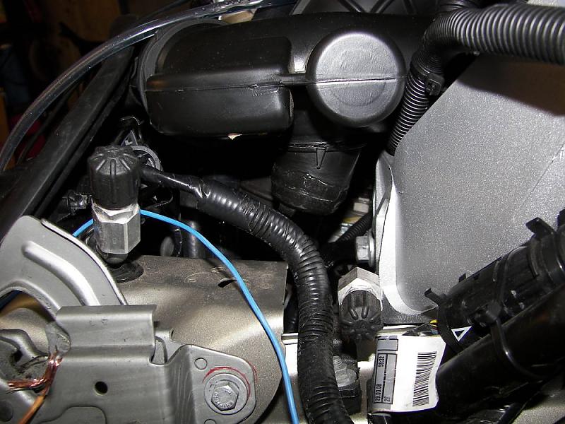

wie stelle ich meine motorhaube am einfachsten richtig ein ? mir ist heut aufgefallen das mein lackierer das nicht richtig hinbekommen hat ,ich würds gern korrigieren !
Gruß
Vorn die Schrauben vom Schloßträger leicht lösen und dann die Träger etwas nach oben oder unten versetzen.
vorher ne Markierung machen, damit du weist wie die Ausgangslage war.
So wie auf dem Bild Zwinkern
Oder paßt es an den Scharnieren auch nicht?
Er hätte eigentlich bei allen Schrauben bloß die alte Stellung nehmen müssen und dann hätte das gepaßt Head Scratch

Hallo Stefan ,
also von den Scharnieren passt es ,es ist mir halt nur aufgefallen das die haube auf der linken seite etwas tiefer ist als auf der rechten seite ! das nervt !
#4
ibis schrieb:Hallo Stefan ,
Also dann machen wie im Text beschrieben.
Ist eigentlich recht easy durchzuführen.
Mit nem 10er Ringmaul / "T-Griff" bekommste das hin.
Leicht lösen und einen Tick nach oben oben oder unten "drücken, festziehen , dann Kontrolle und zur Not nochmal.

Vielen Dank,dann muss ich mal guckn das ich es hinbekomme !
