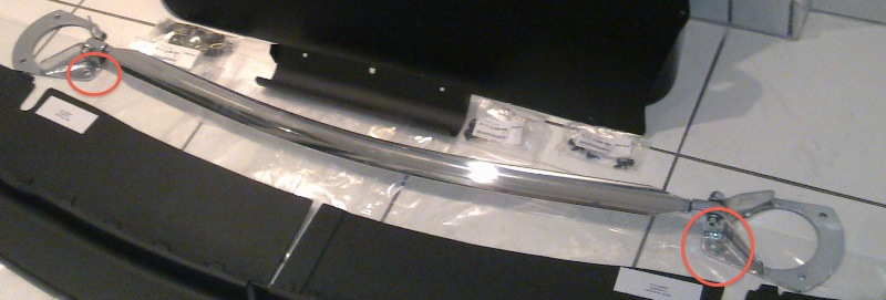

Ich habe heute die Challenge Domstrebe bekommen....R56....
Warum passt die nicht?
2 Löcher passen aber das 3. vorne (rot umrandet) ist ja komplett an einem anderen Ort...Original ist es ja ca.. in der Mitte...
WER hat ne Challenge Domstrebe verbaut an seinem R56 S?????
Sie ist NEU...nur ein Loch passt komplett nicht und müsste gebohrt werden..?

hast eine vom r53 gekauft? unfall gehabt, dass sich was verzogen hat?
#6
Wenn ich mir das Bild so anschau und mir ne Works Strebe anschau,
kann es vielleicht sein das die beiden Halter vertauscht sind??
Links<---->Rechts

Nene...schaut hier nach...da muss wirklich ein Loch gebohrt werden...

Sicher?
ALso ich habe die "normale" JCW verbaut und musste nix bohren!
Von daher die Frage, gibts da einen Unterschied da die auf deinem Bild so ausschuat wie meine ...
#10
die challenge fahren en anderes domlager.
da wo beim originalen die 3te schraube ist ist bei der challenge en großes loch um die dämpfer bei viel sturz noch einstellen zu können.
deswegen is die 3te schraube an ner anderen position.
