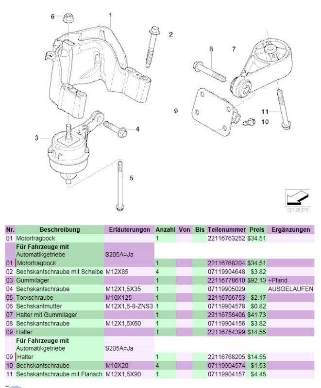

[Bild: attachment.php?attachmentid=72720&stc=1&d=1302985679]
M10 x 125 !! Torx ...
so ...

[Bild: attachment.php?attachmentid=72721&stc=1&d=1302985714]

Ja,genau so einer ist das !,geht aber mit den neuen Nussen,also die die Mutter oder in dem Fall den nicht nur an den Flanfen packen auch ganz gut,habe es vorhin gemacht,ging viel viel besser als ich dachte,Probleme hatte ich nur beim anheben des Autos mit dem waagenheber,denn zum einen sollte man schauen das der Gewindebolzen in die Führung läuft,zum anderen den Motor nach vorne ziehen,und dann noch den Waagenheber bedienen Head Scratch,da war ich dann überfordert,nach langer Einweisung über die Bedienung des Waagenhebers an meinen acht Jährigrn Sohns haben wir es dann Geschaft,und die "Testfahrt" ging dann direkt zur Eisdiele Lol,das habe ich mir aber verdient meinte er ...............hat er Winke 02
Gruß Sven
ps.mir der 10er nuss gehts
