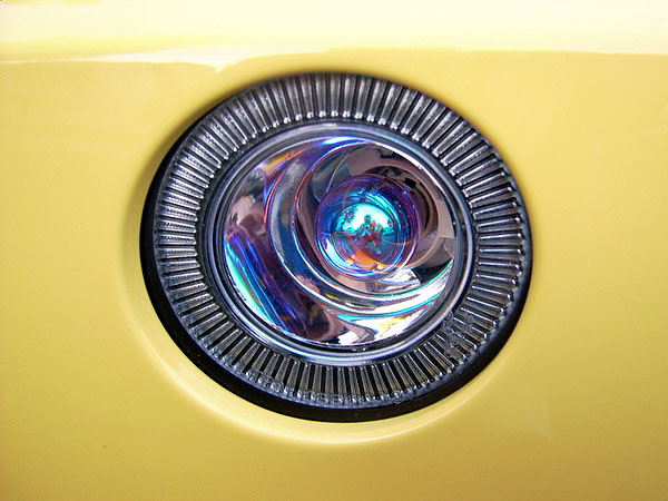

möchte die blinkerbirnen tauschen (gelb in weiß), wo und wie muss ich vorgehen? kann ich die frontschürze dran lassen, oder ist das ein größerer alarm!

Motorhaube auf, hinter die Frontschürze reingreifen, Sockel rausdrehen, Birne wechseln, Sockel reindrehen, Motorhaube zu.

Er hat vermutlich eine Diadem Birne, die weiß aussieht aber gelb blinkt.

ich würde dann weiße blinkerbirnchen kaufen, die orange blinken!
gibts von phillips und noch weiteren
man hat aber nicht mehr die hässlichen orangenen punkte darin.
hatte vorher dunkel abgetönte gläser, jetzt mit den angeleyes ist alles wieder hell und man sieht die orangenen birnchen! Augenrollen
