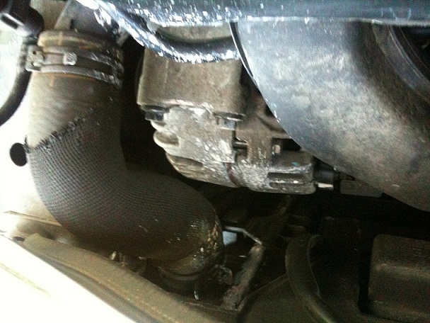

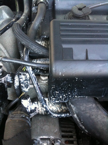

Mein Mini verliert im Motorraum irgendwas. Ich hab absolut keine Erklärung was es sein könnte, sieht aus wie Farbe, ist es aber nicht. Am Samstag hatte ich an einer Stelle etwas weggemacht und heute mal wieder geschaut, da waren an der Stelle wieder ein paar Spritzer...
Ich hab mal 2 Bilder gemacht und hoffe ihr könnt mir vllt. weiterhelfen bevor ich zu BMW fahre.

ist das weiße zeug den feucht ?

Kann das ein gekochtes Wasser/Ölgemisch wegen einer defekten Zylinderkopfdichtung sein? Head Scratch

Ne, das hat ne Konsistenz wie getrocknete Farbe.
Defekte Zylinderkopfdichtung wär ziemlich uncool eek! Aber der Wagen läuft so ganz normal..

dann wäre es leicht schmierig, und vorallem sieht das aus als würde es von weiter vorne kommen...
das sieht auf den bildern auch schon so aus als wäre das eher was trockenes Head Scratch
und du sagst das es wieder kommt wenn du es wegwischst ?
#6
Genau, es kommt von irgendwo vorne und spritzt sozusagen gegen die Schläuche. Es ist aber nicht viel was da wieder nachgekommen ist seit Samstag .. Head Scratch

ist vorne vielleicht irgend en überdruck Ventil für die klima oder so Head Scratch

So sah es in meinem R50-Motorraum auch mal aus, als der Kühler undicht war und das Kühlwasser in den Motorraum gespritzt ist.

Würde auch aufs Kühlwasser tippen.
Eine andere Flüssigkeit käme mir jetzt auch nicht in den Sinn.
Bei hoher Temperatur dehnt sich der Schlauch und möglicherweise auch das Loch aus und spritzt dann alles an.
