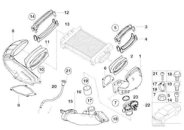

schraub einmal die abdeckung runter !! vielleicht ist nur die Gummidichtung zwischen LLK und dem Horn gerissen ...
[Bild: attachment.php?attachmentid=72973&stc=1&d=1304153955]
nr 2 + 11 wär der sogenannte Faltenbalg ! ... das wär mein erster Ansatz ...
