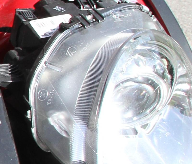

Meine Xenons sehen so aus:

#9
Ist das da ganz rechts auf dem Bild etwa eine E Nummer in dem kleinen Kreis? Soll man die auch im eingebauten Zustand sehen koennen?
#10
JackT schrieb:Ist das da ganz rechts auf dem Bild etwa eine E Nummer in dem kleinen Kreis? Soll man die auch im eingebauten Zustand sehen koennen?
Ich das E Prüfzeichen sehen! Pfeifen Mach mal die Motorhaube auf und schau von oben drauf.
