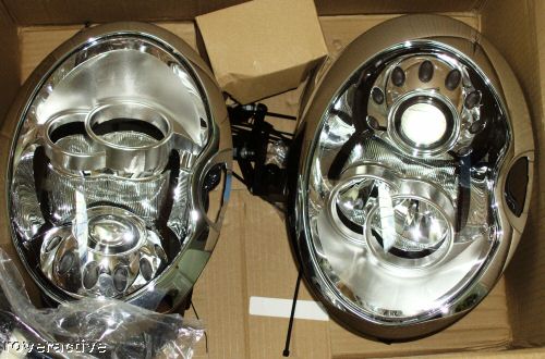

Hallo,
ich habe mal da eine frage,hört sich vielleicht doof an Augenrollen aber wer kann mir meine Xenon-Linsen (R50) Scheinwerfer innen lackieren in schwarz?.
Ich selber traue mich nicht.
Es gibt bestimmt einige die das schon mal gemacht haben und ich würde den aufwand natürlch bezahlen,bitte faire Angebote.
Vielleicht gibt es hier jemanden im forum der die erwarung hat und für mich das machen würde.
Bitte bei Rückfragen oder Angebote eine PN an mich schicken.
Gruß jorge
[Bild: attachment.php?attachmentid=72976&stc=1&d=1304169565]

Hallo Mr. Al-Cantara,
Ich habe es getan Augenrollen.
habe heute den rechten Scheinwerfer geöffnet und ich muß sagen es war einfach (mit einen Heißluftfön).
Hier ein Bild des zerlegeten Scheinwerfers.
Hast du selber Lackiert (Speziallack hitzebeständige farbe) und
was für ein kleber muß ich nehmen zu verkleben ? Top.

vorher das silberne runter oder glatt schleifen, dann dickschichtspachtel draufPfeifen
[Bild: show.php?file=02.09K0NWDdEIOSP0VE7.JPG][Bild: URL%5D]
