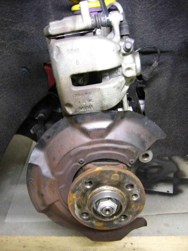

Ich empfehle als erstes die Spritzschutzschilder hinter den Scheiben zu entfernen und die Bremsflüssigkeit mit EBC BF307+ zu ersetzen, das reicht in 95% der Fälle schon dicke für die Strasse und auch für Slaloms.

spg schrieb:Ich empfehle als erstes die Spritzschutzschilder hinter den Scheiben zu entfernen
Wo ist das genau?

Der Mini hat normal keine Bremsbelüftung... wichtig ist das Blech hinter der Scheibe zu entfernen, das bringt mehr als die Belüftung.
Damit kein Spritzwasser auf der Scheibe bleibt empfiehlt sich aber dann der Einsatz von mind. genuteten Scheiben.

spg schrieb:Der Mini hat normal keine Bremsbelüftung... wichtig ist das Blech hinter der Scheibe zu entfernen, das bringt mehr als die Belüftung.
Ich meine die, die man Nachrüsten kann...
Diese Bleche kann man selbst ohne Probleme entfernen oder? Head Scratch sry habe noch nie an meinen Bremsen rumgeschraubt Mr. Orange
#17
Wenn man die Scheiben eh wechselt muss man noch 3 oder 4 Torx lösen und das Blech ist weg.
