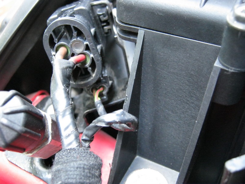

Wir haben im Frühjahr einen Mini One gekauft, der einen leichten Unfall hatte (vordere Stoßstange ist neu). Bei den kalten Temperaturen ist es nicht aufgefallen, aber beim Zusammenbau wurde geschlampert und man hat offensichtlich ein Kabel vergessen oder dieses ist durch den Unfall weggerissen o.ä. Jedenfalls läuft dadurch der Kühlerlüfter nicht. Das ist logischerweise jetzt im Sommer unangenehm und für den Motor äußerst ungesund. Ich bitte deshalb Besitzer eines baugleichen Autos (Mini One, 90PS, 2006er, Vor-Facelift, manuelle Klima), einmal unter die Haube zu schauen. Konkret gehts um diese Stelle hier:
[Bild: Mini%202011-06-06%20002.JPG]
Ich möchte gerne wissen, was dort in dem kleinen Stecker drin steckt und wo das Kabel her kommt. Bin für jede Hilfe dankbar, ggf. Bilder wären ideal.
es gibt nen einstufigen kühler und nen zweistufigen laut schaltplan.
meiner ist zweistufig und der stecker ist belegt. kann mir vorstellen das ein ONE vielleicht nen einstufigen kühler hat Head Scratch

Mit Klima ist der immer zweistufig. Mach doch mal bitte ein Bild, das würde mir und der Werkstatt sehr weiter helfen.

ok, kann ich morgen früh machen.
wüsste aber nicht für was der stecker sonst noch sein soll, da er ja an der lüfterzarge zum motor weiterläuft

so, ... pics

Danke.Anbeten
Die Stecker sind zwar anders herum montiert bei dir, also der kleine unten und der dicke oben drauf, aber ansonsten scheint das identisch zu sein.
Wenn ich das richtig sehe, kommen die Kabel des kleinen Steckers auch aus dem Kabelbaumende raus, wo auch der große Stecker dran hängt?

Schau doch einfach mal im Stromlaufplan nach. Da siehst du, wohin welches Kabel führt. Anhand von Bildern von Steckern, wirst du nicht fündig werden...

Leider sind die Pläne dort nicht mehr sichtbar.
