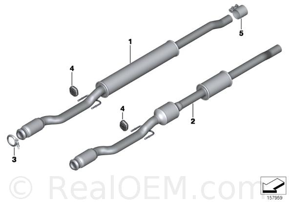

Willst Du ein neues Flexrohr einschweißen? Klar easy, kannste selber machen. Brauchst nur eine Flex um das alte rauszuschneiden und ein Schweißgerät um das neue einzuschweißen. Ordentliches Flexrohr kostet ca. 60 Euro.
Willste das komplette Rohr mit VSD tauschen an dem das Flexrohr dran ist? (Das würde eine BMW Werkstatt machen). Dann brauchste nur eine Flex um das Rohr an der markierten Stelle vom ESD zu trennen und kannst dort aus dem Original Zubehör den vorderen Teil des Abgasstranges mit Flexrohr kaufen. Befestigt wird das ganze dann mit einer Schelle (auch aus dem Original Zubehör).
[Bild: 241.png]

Eigentlich wollte ich schon das komplette Rohr tauschen aber wenn man das so sieht, lohnt sich das gar nicht.
Wieso den VSD rausschmeissen wenn er noch gut ist?
Oder ich mache mir gleich eine gescheite Abgasanlage rein... Yeah!
Was kostet eigentlich so ein Vorschalldämpfer bei BMW?
