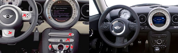

Bedienelemente von silbergrau auf schwarz tauschen (wie beim Faceliftmodell ab 08/10)
Grüß Euch!
Ich habe hierzu leider nichts gefunden...
Hat schon jemand die Bedienelemente bzw. Abdeckungen (hat doch sicher einen Eigennamen?) von silber auf schwarz (R56 Facelift) getauscht und kennt den handwerklichen und preislichen Aufwand?
Problematisch bzw. teuer stell ich mir den CD-Einschub und die Navi-DVD-Abdeckung vor... Head Scratch

Habe mich auch schon mit dem Thema beschäftigt,
Also die beiden Lenkradblenden links und rechts sind von hinten verschraubt Preis ca 80 euro.
Jedoch will ich unten die JCW Carbon Blende verbauen diese scheint nur geklippt zu sein, aber ob sie sich ohne anheben des Airbags hrausnehmen lässt, ist die große Frage.

Ich denke, die Lenkradblenden stellen das geringste Problem dar... Ist ja nicht unüblich, die zu wechseln...
Mehr Sorgen machen mir, wie gesagt, die anderen Bedienelemente...
#4
Geht alles wenn du die zugehörigen Bedienelemente mit tauschst, sprich: Neues Klimabedienteil, neues Radio usw. Kosten: Ich glaub, der Block mit Klimabedienteil und Kippschalter kostet allein schon knapp 1000 Euro, kannst bei realoem.com raussuchen... Hab den Preis nicht mehr im Kopf. Neues Radio und in dem Zuge neue Mittelkonsolenabdeckung brauchst du auch, weil sich die Bedienelemente vom Radio verändert haben...
Davon ab find ich den Aufwand für ein paar schwarze Schalter, die aus dem gleichen Material wie vorher bestehen sowieso Quatsch...

Ich dank' Dir für die Einschätzung... dachte ich mir so fast... übersteigt weit die (bzw. meine) Kosten-Nutzen-Rechnung...
Ich persönlich finde, die schwarzen Teile schauen wesentlich wertiger aus als das silbergrau - auch wenn es das gleiche Material ist.
Hat sich hiermit erledigt...
p.s. Ein Händler in Wien hat mir übrigens auf die Anfrage hin gesagt, dass es für den R56 PFL die Teil garnicht passend gibt, da sie für das FL leicht verändert wurden.

Folieren von nem Profi könnt auch ne Lösung sein. Interessantes Thema.
Sitz grad beim Freundlichen und lass Lenkrad tauschen inkl die silbernen Multifunktionstasten auf schwarz ändern.

Folieren kannst du vergessen. Die Schalter sind beleuchtet...

und lackieren in schwarz glänzend?
wenn andere schon ihren Schlüssel grundieren, lackieren oder beschichten, sollte das doch gehen?
Aufwandsschätzung?

Interessantes Thema,beschäftigt mich auch! Mir gefällt das Silber auch nicht wirklich! Problem beim lackieren... die Beleuchtung fällt weg Pfeifen

Am Lenkrad und CD einwurf ja schon mal wurscht...Pfeifen
