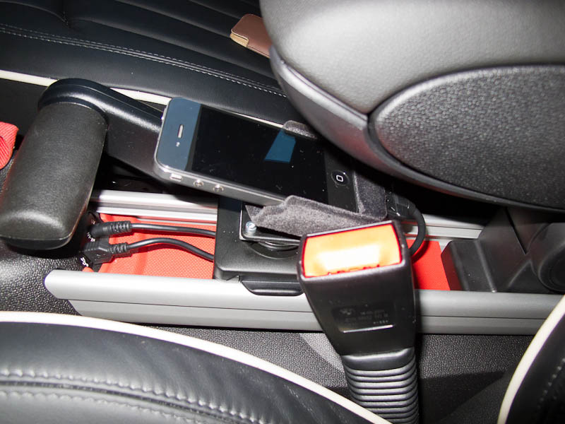

Ola CM-Fans,
ich hatte mir vor kurzem einen Snap-In-Adapter für den CM und Iphone bestellt der aber nicht gescheit ging, also zurück damit. Ausserdem war das Handling nicht so doll da man wenn das Iphone in der Armlehne hat... SMS lesen und mal ne App aufrufen war fast nicht möglich ausser herausnehmen...

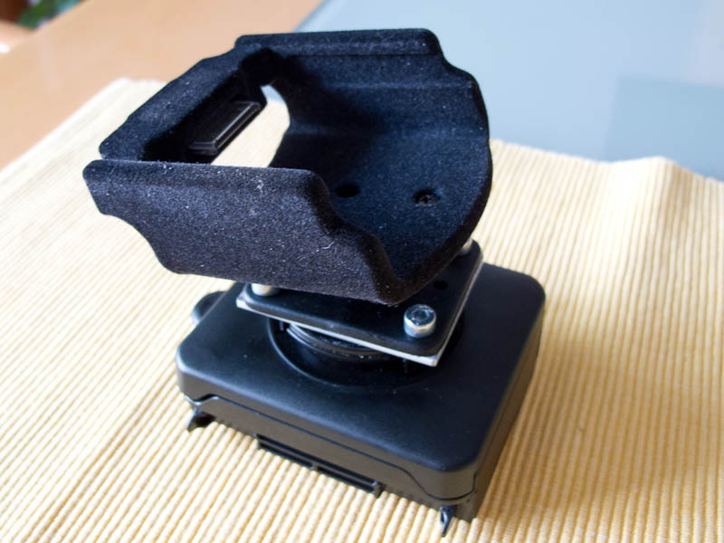

Also hab ich mal überlegt was man sonst machen kann. Der original Mini-Smartphonehalter für die CenterRail is irgendwie komplett Müll.

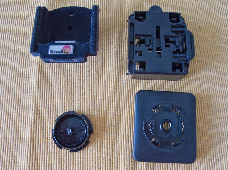

Ich hab das Ding mal auseinander gebaut und kam auf die Idee den unteren Teil der durchaus ok ist mit einem Brodit Aktiv-Adapter für das Iphone zu kombinieren.

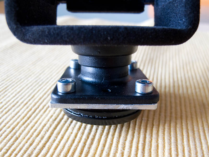

Nachdem der Brodit-Adapter No 516164 da war hab ich gesehen das man das nicht direkt verbinden kann aber mit einer Alu-Zwischenplatte war das kein Problem.

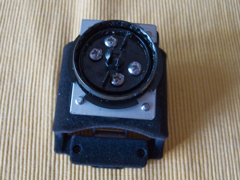

Das Teil für die CenterRail habe ich mit 4 Edelstahl-Blechschreuban an die Alu-Zwischenplatte geschraubt und für die Befestigung des Brodit-Adapter vier Gewinde M4 in die Platte geschnitten und diesen dann drangeschraubt...

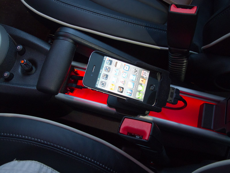

Funktioniert echt super und ist fest.

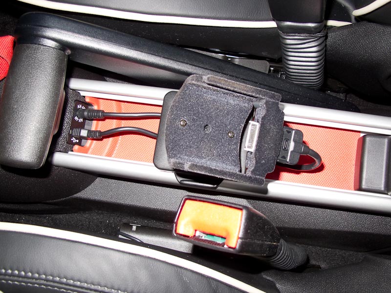

Ok einige Probleme ergeben sich: Die Armlehne und die Handbremse lassen nicht viel Möglichkeiten das Iphone zu positionieren. Aber es geht gut und man kann während der Fahrt einen Blick drauf werfen... Es ist auch superschnell ein- und ausgesteckt und der Brodit-Halter funktioniert super... Das rumgefummel mit dem Y-Kabel entfällt komplett...
Hier mal paar Bilder der Bastelei als anregung...
Unterm Strich kostet das 50€ und ne Stunde Arbeit... Im Vergleich zu 179€ für das SnapIn also echt günstig und je nach Sichtweise besser oder genau so gut (halt mit einigen anderen Vor- und Nachteilen gegenüber dem SnapIn)

Sehr schöne Lösung! Top

Die Idee ist gut. Top
Nachteil ist aber, dass der Antennenanschluß (was aber im Snap-In vorhanden wäre) bei dieser Lösung fehlt.
Hat schon jemand mal die Armlehne zerlegt? Kommt man dort ohne weiters an die diversen Kabel dran bzw weiß jemand, ob es einen Stecker für die in der Armlehne vorhandene Buchse so zu kaufen gibt?
