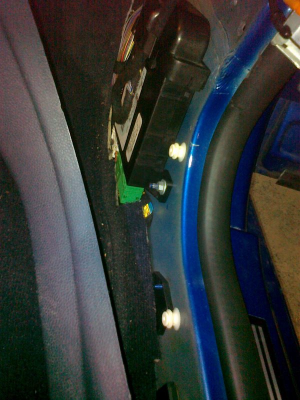

Wie bekomme ich die Verkleidung im Fußraum rechts beim R53 ab, um an das Steuergerät zu kommen? Eine Nase habe ich schon rausschieben können. Welche gibts es noch? Sonst noch Clips? Muss ich sogar den Gurt abschrauben? Würd ich ungern machen...
Hintergrund: Funkschlüssel ging nicht mehr, beim Händler mit anderem probiert, ging. Neuer Funkschlüssel bestellt, geht immer noch nicht...Motzen
Bei anderen Mini geht er aber. Jetzt sagte mir der Mitarbeiter, dass er einmal einen Fall hatte, wo es einen Wasserschaden im BCM gab. Das würde ich mir gerne mal selbst ansehen, ohne direkt einen Auftrag an die zu geben. Nun ist aber Plastik im Weg...
Hoffe ihr habt ein paar Tipps, bevor ich reiße Zwinkern
Gefühlvoll aber kräftig reißen Lol Ist nur geclipst. Gurt kann bleiben wo er ist.

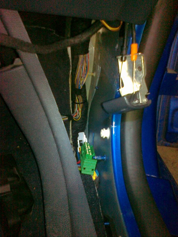

Habs dann doch auch noch geschafft...hier mal zwei Fotos.
Man sieht die weißen Nöppel, die man eigentlich gerade mit dem richtigen Ruck rausziehen kann. Fragt nicht, wie ich es geschafft hab das die Beiden noch drin waren (aber es ist auch nix kaputt gegangen).
Tipp: Irgendwo an der Einstiegsleiste anfangen, da gings bei mir am besten.
