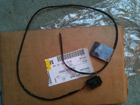

also ich hab das original Adapterkabel aber man muss es an das andere anschließen, da kein Stecker am Ende ist sondern nur die beiden Kabel..

Mach mal ein Bild von dem Kabel was du hast... Wink
#8
hier das Bild vom original Kabel Top
an einem Ende der Stecker für die NSL am anderen Ende die beiden Kabelenden, schwarz und braun!
#9
Okay, du gehst nun mit dem Stecker zu BMW und Bestellst dir die Kontakte für den Stecker 2 x neu.
Müsste folgende TN sein ohne Garantie... Smile 61130006624
Wenn du diese hast gehst du wie folgt vor.
Stecker von der NSL abmachen.
Aufschreiben welche Kabelfarbe wo ist.
Pin 1 = Schwarz
Pin 2 = Braun
So nun entriegelst du den Stecker das du die Kontakte dort rausziehen kannst.
Nun Schneidest du die Kontakte ab.
Nun das neue Kabel zusammen mit dem alten jeweils Schwarz u. Schwarz & Braun u. Braun zusammen durch den Wasserdichten Schutz so ne Gummi tülle ziehen.
So jetzt die Kabelenden abisolieren und mit einer passenden Crimp Zange auf die neuen Steckkontakte pressen.
Nun wieder Schwarz auf Pin in im Stecker einstecken und Braun auf Pin 2.
Ende... sogar ohne Löten.
