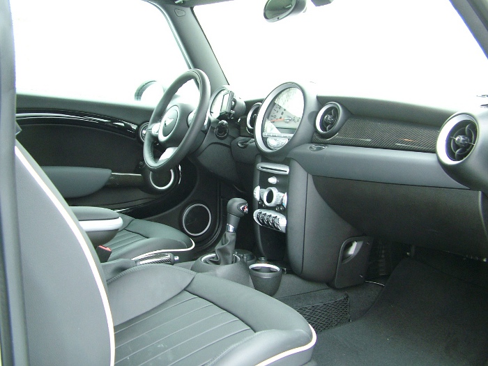

Ich habe Anfang 2010 die ganzen Carboninterieursachen gleich mit meinem neuen R56 bestellt. Gibt es bzw gab es auf alle Fälle für den R56.

Hi, schau mal hier rein....
http://www.mini.de/accessories/john_coop...index.html
Carbonblenden Sportlenkrad (ohne Multi) ab 55 EUR http://www.bmwetk.com/Mini/P/R56/Cou/Coo...32/32_1585
Dashboard 356 EUR http://www.bmwetk.com/Mini/P/R56/Cou/Coo...51/51_6587
Türgriffe 98 EUR http://www.bmwetk.com/Mini/P/R56/Cou/Coo...51/51_6999
und die üblichen JCW Carbon Teile, z.B. Beitrag #5
habe gerade mal durchgeblättert, die aktuellen Preise stehen auch im JCW Katalog /Preisliste :Juli 2011
Komischerweise steht da auch unter Sportlenkrad mit Carbonblenden:
- Blende unten mit Logo u. Multi. 55 EUR
- Blende links/rechts ohne Multi. 100 EUR
Ich hoffe ich konnte soweit weiterhelfen, denn für Carbon schlägt mein Herz noch schneller!
