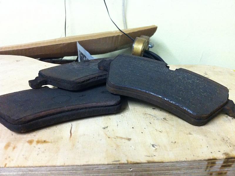

Hallo,
nah 45t km leuchtet nun die Verschleißanzeige zum 2. Bremsbelagwechsel.
Eine optische Kontrolle zeigt einen stark ungleichmäßigen Verschleiß.
Der Verschleiß ist nach Außen deutlich stärker, innen ist der Belag noch ca. 4mm dick. Das ist auf beiden Seiten so. Ist das normal?
Kenne ich von anderen Fzgn. nicht so.

Das ist aufgrund der Konstruktion mit der Fastsattel-Technik und Ein-Kolben-System normal, wenn man forciert bremst kommt es ausserdem vor dass sich der innere Belag vom Kolben bombiert.

sollte der abrieb nicht innen stärker sein, wo der kolben sitzt ?
ist zumindest bei mir so

Mr_53 schrieb:sollte der abrieb nicht innen stärker sein, wo der kolben sitzt ?
Bei mir waren jeweils alle 4 Beläge anders abgelaufen, tendenziell die innen mehr als aussen.
Die Bremse wurde vor jedem Lauf entlüftet, nach jedem Lauf zerlegt, gesäubert und wieder geschmiert zusammengebaut, daran konnte es nicht liegen.
Bei der JCW Anlage verglühen dafür die Manschetten der Kolben wenn man richtig heizt wie auf dem HHR.
