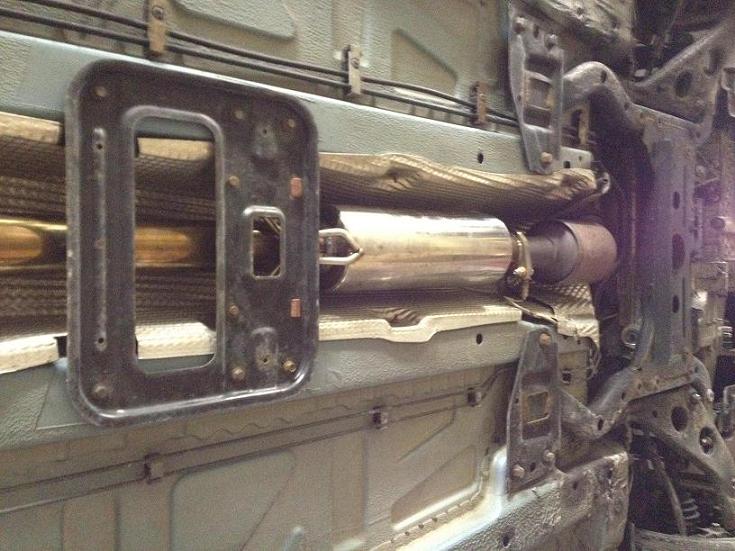

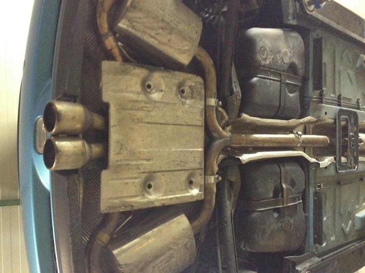

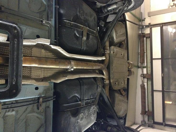

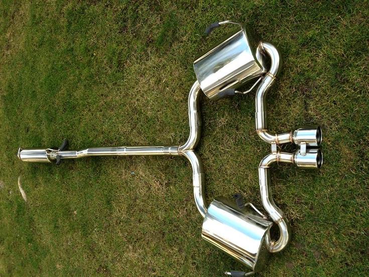

Habe hier mal ein paar Fotos für euch...
1. So sah die Anlage aus, als ich sie ausgepackt habe Wink
Nicht Erschrecken, nach ein paar km sieht das Ganze schon wieder etwas anders aus Wink
2. ist der VSD zu erkennen
3. das Y_Rohr zu den ESD
4. die Endtöpfe mit 2x90er Endrohren
