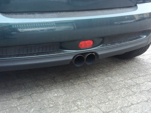

Hallo zusammen..
ich hab die Auspuffanlage von mcautomotive für 295 bei Ebay geschossen...hab sie
nur am linken Endtopf umarbeiten müssen und sie eingetragen bekommen
Cooper S 170 PS....wo ist das Problem ?
MfG
Slowhand
#23
Hi,
was musstest du umarbeiten? Nur den einen Halter?
Wie ist denn Passgenauigkeit und Verarbeitung generell?
Grüße,
Marc
#24
.. kannst du mal nen video vom auspuff anfügen?
merci
Sonne
#25
Am linken Topf den Halter umschweissen.....
Vorschalldämpfer klappert ...schlägt an der Halteplatte auf.....
Halteplatte lösen und jeweils 2 oder 3 Unterlegscheiben dazwischen legen ...klappern weg.
Endrohre ersetzt durch konische Rohre gibts bei der Bucht....
Für das Geld eigentlich Top.....wenn man keine 2 linken Hände hat kein Problem
die Anlage zu montieren.
