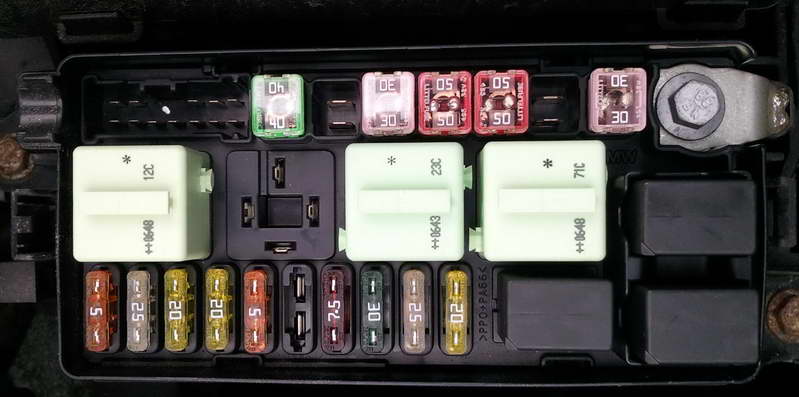

der motor sitzt auf dem lenkgetriebe und war bei den ersten r56 eine einheit. wird also dann bei den ersten baujahren auch das lenkgetriebe mit getauscht, laut TIS
mal die hauptsicherung vom motor prüfen
FL4 80A im Motorraum
und
F67 150A im Motorraum
10A ist ein bissel wenig, das zieht der doch schon fast im leerlauf

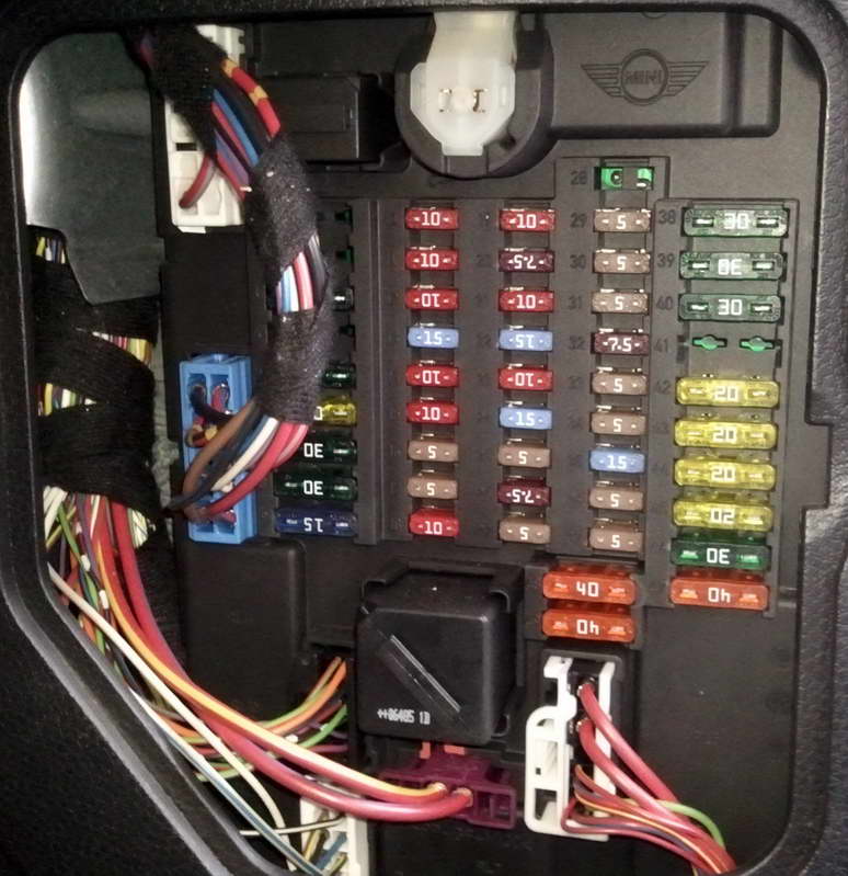

die sicherung F15 geht übrigens auf die lenksäule

Die genannten Sicherungen (FL4/80A & F67/150A) im Motorraum wollte ich kontrollieren, aber wo sitzen die denn ? Ich habe nur die beiden Kästen (siehe Bilder) gefunden.
Könnte es denn auch noch ein anderes Problem sein (defektes Relais, Lüfter, etc.) ?
Der Wagen müsste jedenfalls fahrbereit sein - es fehlt doch lediglich die Lenk-Unterstützung, oder ?
Dann würde ich ihn nämlich heute mal zum Händler bringen.
Oder muss er abgeschleppt werden, um irgendwelche Schäden an Lenkung/Lenkgetriebe etc. (?) auszuschließen ?
Vielen Dank für Eure Infos !
