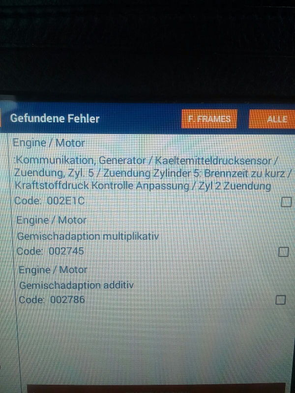

Kurz danach kam ein weiteres mal die Fehlerlampe und es ergab folgender Fehler auf meinem Carlybmw (siehe anhang).
So, nun, wo fange ich an mit der Instantsetzung?
Sieht nämlich ganz nach HDP aus auf dem Bild.
Was habt ihr für eine Vermutung?
