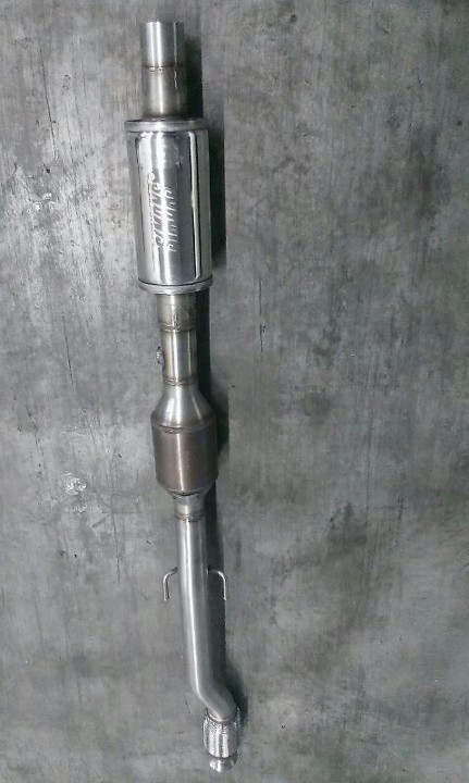

Abgasanlage (AGA)
Das VSD-Ersatzrohr wurde durch einen Simons-Schalldämpfer ersetzt, hauptsächlich um dem Dröhnen im Innenraum etwas entgegenzuwirken. Dem Sound draußen tut es keinen Abbruch.
Der HJS-Kat wurde an die Unterseite verlegt (d.h. es wurde ein neuer verbaut; mein alter wurde verkauft). Der ESD von Dynamic-Automotive ist immernoch da und erfüllt seinen Zweck. Manchmal könnte ich schwören dass es sich anhört als wäre der nicht da. Augenrollen In dem Zuge gab es auch neue Endröhrchen spendiert.
Jungs (und Mädels), der Auspuff ist jetzt eine Bombe! Devil! Jaja Soundfile, ich hab's mit Digicam probiert, kannst in die Tonne kloppen. Da brauch ich mal eine Kamera mit einem etwas anständigerem Mikro. Falls mir jemand unter die Arme greifen will, meldet euch ruhig.
