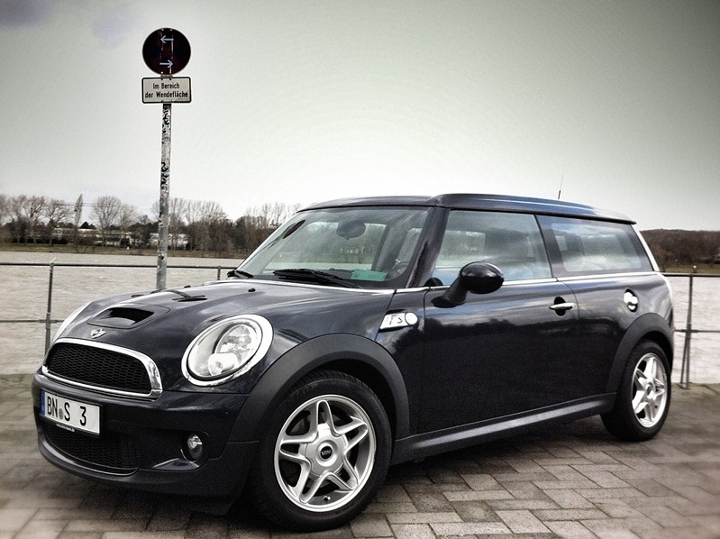

Ok, es hat zwar nicht geregnet - aber das wars dann auch schon.
An Sonne war nicht zu denken. Augenrollen
Hier die Ergebnisse des ersten "Shootings":
#36
Sehr schick! Respekt Hast dir ein edles Schmuckstück zugelegt! Respekt
#37
Schicker Clubman Top Respekt
#38
schliesse mich an! Besonders innen wirklich sehr edel! Top

Vielen Dank Winke 02
Bin mal gespannt, wie er im Sommer mit den schwarzen Felgen aussieht (eigentlich mag ich die JCW-Felgen ja lieber...).Head Scratch
