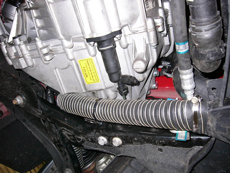

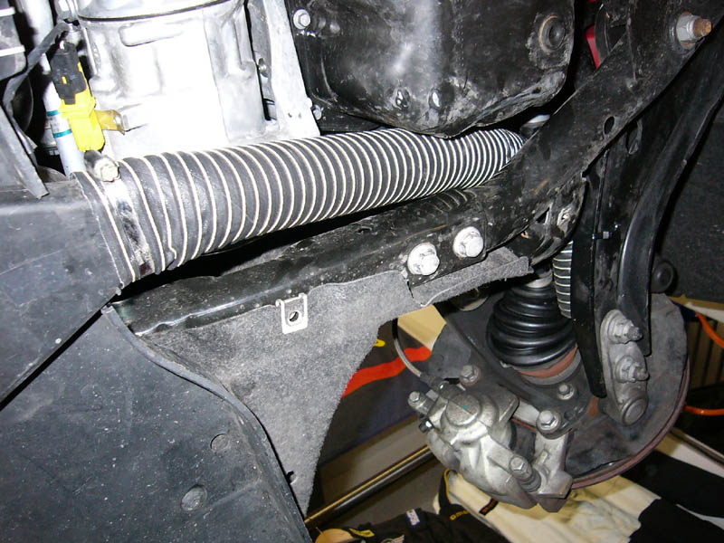

Natürlich geht es unter dem Wagen. Diese Schläuche auf dem Bild sind allerdings untauglich wenn man den Schlauch auf den Querlenker legt, wir haben nun den Westerflex pap verwendet, funktioniert tadellos, damit düsen wir 30 Minuten ohne Unterbruch in Anneau du Rhin im Kreis ohne dass das geringste Fading auftritt.

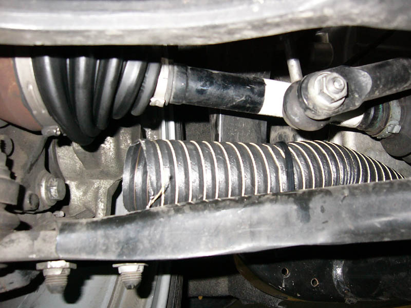

Die Spirale im Schlauch verhakte sich an der Klemme der AW-Manschette, also untauglich für diese Montage.
Mit dem Westerflex Pap Schlauch gehst bestens, nichts hängt im Luftstrom, von aussen sind nur die Trichter sichtbar.

Der rote Schlauch von ISA geht nicht, es darf keine Spiral drin sein, sucht via Gugel nach Westerflex Pap der Firma Westaflex, das ist der taugliche Schlauch.

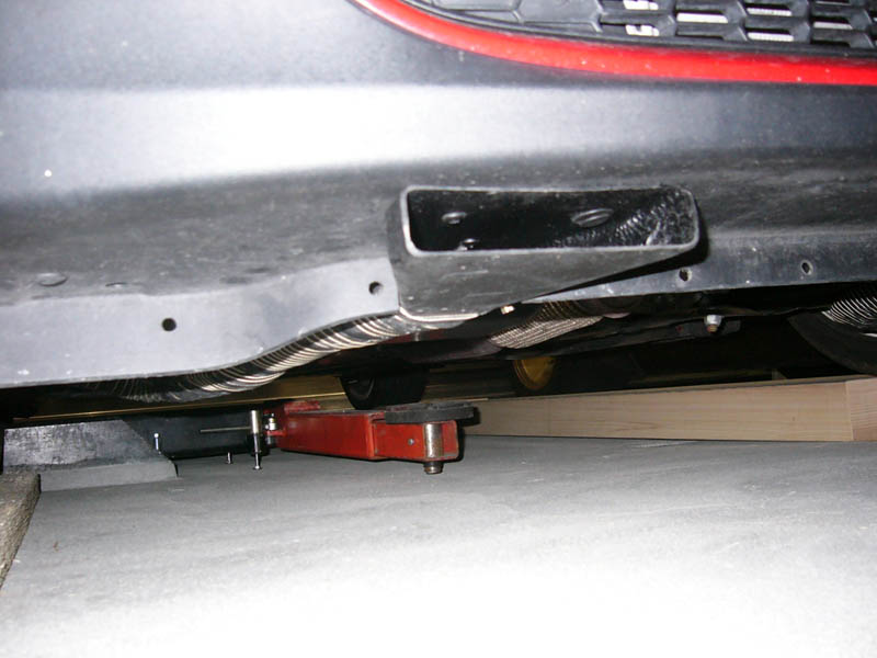

Die Trichter haben wir von www.collaction.ch, man muss einfach die Gummilippe am Spoiler entfernen und dann die Trichter befestigen.

Es darf keine Spirale drin sein weil wenn das Teil der AW-Manschette bzw der Klemme zu nahe kommt kann es die Spirale um die AW wickeln, einfach mal lesen was ich geschrieben habe (ist passiert!) und die Bilder ansehen...
Der Westerflex PAP ist formbar, d.h. man kann ihn schön flach auf den Querlenker drücken und mittels Kabelbinder festmachen, der bleibt in dieser Form und wenn er trotzdem mal streifen würde reisst es einfach ein Stück ab.
Beim alten R56 MCS hält das schon über 1 Jahr mit diversen Einsätzen an Slaloms und auf der Rennstrecke.
