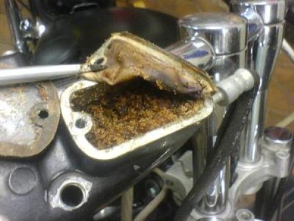

Mit dem Modelljahr 2004 hat Harley Davidson bei vielen Modellen wieder auf DOT 4 umgeschwenkt , was steht denn auf deinem Behälterdeckel vorne und hinten drauf eek!

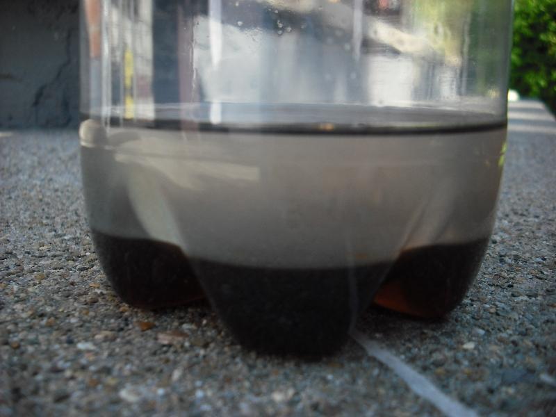

Und noch 2 Bilder was passiert.
Das 1. Bremsflüssigkeitsbehäter geöffnet , Kunde hatte Bremsausfall , gottseidank ohne Abflug
Das 2. abgelassene Flüssigkeit , man sieht exakt , das die Flüssigkeiten sich sofort trennen , später verklumpt das Zeugs.
