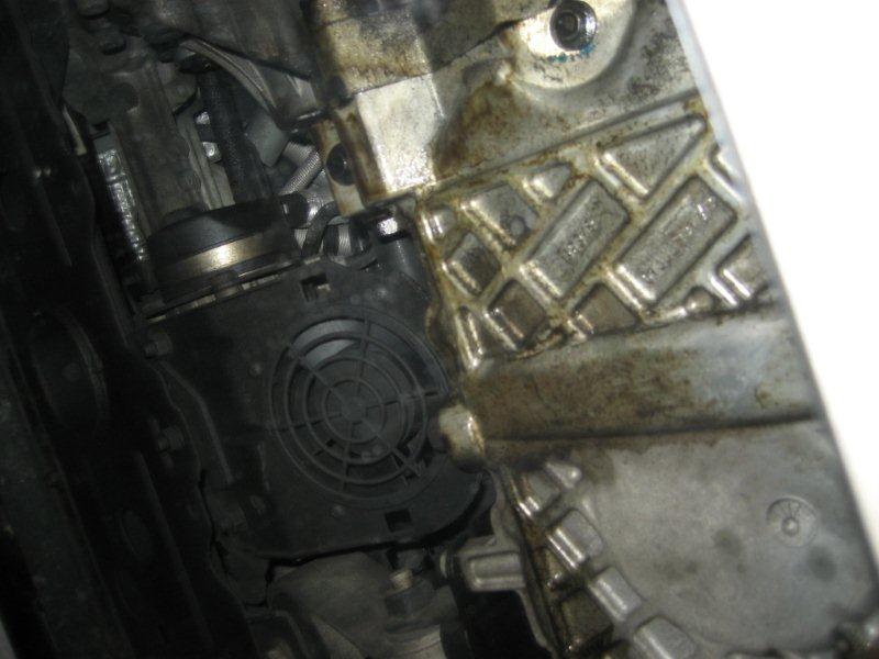

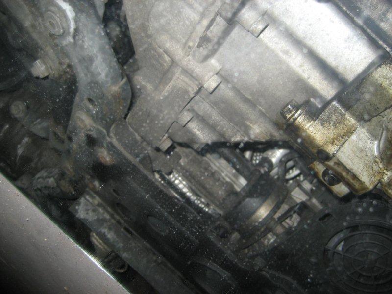

Ja das Dilemma kenn ich
Ja, da ist der Wellendichtring undicht. Würde ich beim nächsten Kupplungstausch mitbeheben lassen, da der Dichtring nicht viel kostet, aber das Getriebe raus muss. Da stehen sonst Arbeitsleistungen in keinem Verhältnis zu den Teilekosten

...das heißt, ich kann so erst einmal weiterfahren??
...oder muss ich sofort zum

Es kann genauso gut die Ölwannendichtung sein, die ist teilweise schon ab Werk undicht.

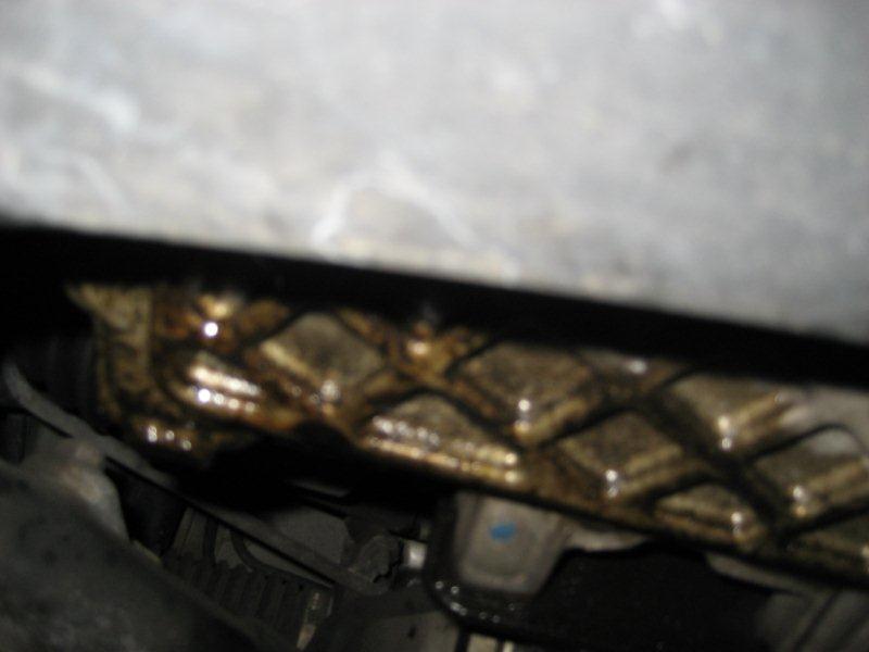

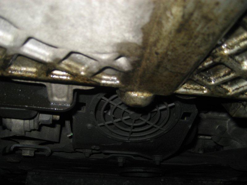

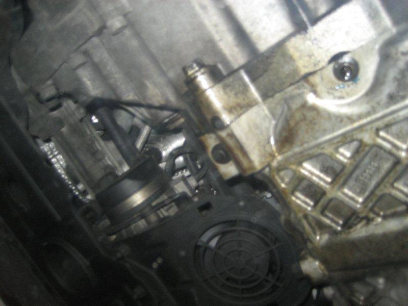

das kann alles mögliche sein was Öl durch lässt
Saubermachen -> paar km richtig fahren -> drunterguggn -> leck finden
Erst dann lässt sich eine Quelle festmachen
vorher definitiv nicht!

Ölwanne wäre auch mein erster Verdächtiger gewesen...
Wellendichtring oder Dichtung Kettenkastendeckel dann die nächsten...
So oder so kein besonders günstiges Vergnügen. Wenn Du also keine nennenswerten Ölverluste zu beklagen hast, kannst Du erstmal weiterfahren, aber immer ein Auge drauf haben und den Ölstand ständig kontrollieren. Dass es nciht tropft ist erstmal ein gutes Zeichen.
Aber wie Sebastian schon schrieb. Sauber machen und mal heiß fahren und dann schauen wo es raussuppt...

Danke für Eure Antworten.
Werde mal saubermachen und überprüfen, wo es herkommt. Hoffe, es wird nicht zu teuer, wenn´s gemacht werden muss.

hmm leider habe ich beim druntergucken, genau vor zwei wochen die gleichen bilder machen können
sieht exakt genau so aus. aber in den 2 wochen hatte ich keinen "merkbaren ölverlust"
ich werde ihn mal auch sauber machen müssen.

Also ich kenne 2 R53er und beide sabbern unten so. Der eine hat erst 20t KM runter...der andere läuft schon über 100t KM. Das ist "normal" und keiner stirbt dran
...die Umwelt freut sich jetzt nicht so wirklich.

also meiner hat gerade auch die 100tkm erreicht und geht bald zur inspektion. ich warte mal ab, was die dazu sagen. auf jeden fall beruhigt mich deine aussage ein wenig.
