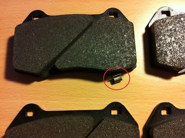

Einbau Ferodo-Bremsbelag auf JCW
Heute habe ich das letzte Teil meines Puzzles bekommen, die Beläge! Es handelt sich um "Ferodo DS Performance" !
Nun meine Frage: Wofür ist das kleine Blech an den Belägen?
Vermutlich damit die Beläge nicht durch den Sattel nach innen rutschen können, meine Ferodo DS2500 haben das nicht. Ist auch nicht nötig da die Beläge durch die Führungsstifte in Position bleiben.

Das Blech ist ja auch nur an zwei Belägen dran. Dann kann ich ja die Anlage endlich einbauen. Hast Du die JCW Sättel eingetragen?
#4
Soweit ich informiert bin sind die Beläge ursprünglich aus einem bauähnlichen Sattel von Brembo/AP. Bei diesem Sattel wird an dem Blech irgendein Verschleißssensor eingeclipst..
Da der Belag aber auch in den JCW passt von der Form kannst du das Blech drannlassen oder auch abknicken.
Wie du auch siehst hat der originale Belag zwei Schwingungsgewichte über den Löchern angebracht, die fehlen dem Ferodo Belag.

Ich habe mich schon immer gefragt wofür die sind, habe die immer nur auf Bildern gesehen.
