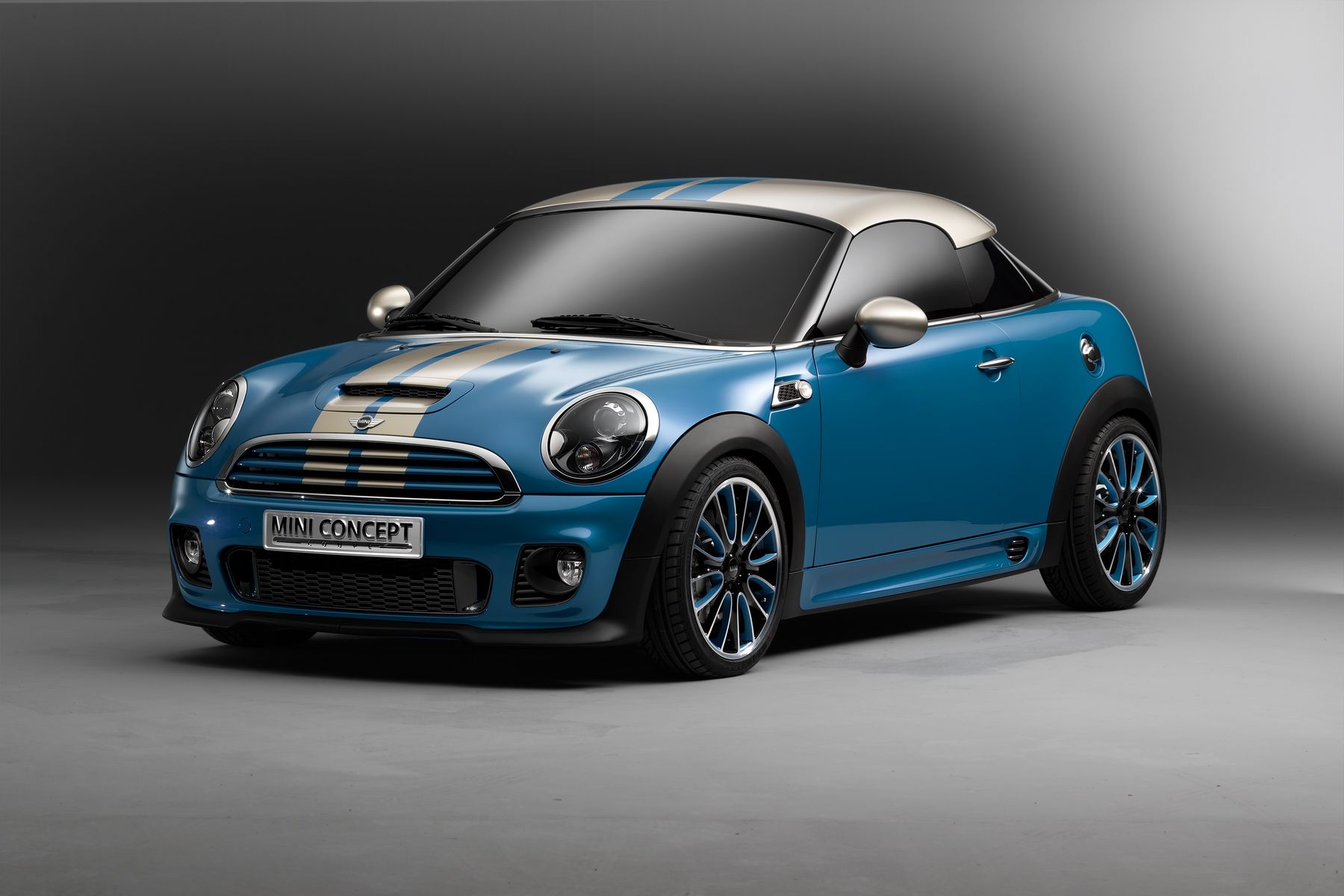

Aber man hilft ja auch gern. Sonne Ich habe mich selbst mit dem Thema befasst, da ich einen etwas spezielleren Wunsch habe was die Felgenfarbe angeht, nämlich sowas:
[Bild: 3-4-front-1900x1200.jpg]
Also hab ich damals meinen Verkäufer gefragt, ob ich die Felgen auch so bekommen könnte. Er sagte "leider nicht, da es vermehrt bei uns vorkam, dass der Lack nach einem Jahr anfängt abzublättern". Und das selbe Verhalten lese ich auch im Internet häufig, wenn ich nach lackierten Felgen such. Natürlich gibt es kaum Erfolgsmeldungen wo das nicht der Fall ist, wodurch sich ein negatives Bild vom Lackieren von Felgen ergibt.
Über Pulverbeschichtung liest man das Gegenteil: sehr schonend, schützt besser vor Randsteinschrammen, sehr haltbar. Also hab ich danach gesucht und bei ein paar Anbietern angefragt. Da Pulverbeschichter mit RAL-Farben arbeiten müssen und es keine Farbe gibt die annähernd an meine Wagenfarbe rankommt, fällt das leider Gottes flach. Aber an deiner Stelle, wo es nur Schwarz werden soll, würd ich es auf jeden Fall machen. Pulverbeschichtung glänzt einfach mit kaum bis gar keinen unzufriedenen Kunden, wobei bei Lackierung einige unzufrieden sind. So war zumindest mein Eindruck den ich im Internet bekommen hab.
Auf der anderen Seite frag ich mich, wieso da der Lack abblättert. Muss ich jetzt auch Angst um meine Karosse haben, dass da auch plötzlich alles zu bröseln anfängt? Ich denke nicht. Die Felgen haben natürlich viel mehr Kontakt zur Außenwelt bei der Fahrt (da sie sich drehen und sich somit die Dreckpartikel in der Luft schneller dagegenschleudern), aber für sowas gibt es doch Schutzschichten über den Lack, oder nicht?
Ich hätte echt gern mal Erfahrungswerte von jemandem, der schon seit ein paar Jahren lackierte Felgen hat und wo es noch keine Vorkommnisse gab. Vor allem, da es für mich leider keine Alternative gibt. Mit Folie wär wohl auch noch eine Idee, aber die kannst ja sofort wegschmeißen falls man mal irgendwo den Bordstein knutscht - was bisher nicht passiert ist, aber man soll es ja auch nicht beschreien.

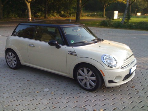

Anbei ein älteres Foto - müsst Euch nur den schwarzen Grill dazudenken - in pepper ging der ja gar nicht... Motzen
