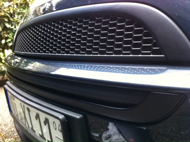

hat iwer n trick wie ich die spiegelkappen am besten wechseln kann ohne sie kautt zu machen

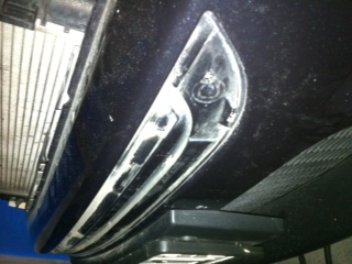

und des untere kleine teil vom kühlergrill (also des in der frontschürze) bekomm ich auch nicht raus
bitte um rat
lg manuel
Wenn du das Spiegelglas maximal nach unten und maximal nach oben stellst kommst du an dem Glas vorbei und kannst die Klippse mit einem flachen Werkzeug aushängen.
Für den unteren Grill am besten die Fronschürze ausbauen. Die Schrauben befinden sich oben links und rechts neben dem Kühler und unten am Unterboden. Dann von hinten die Klippse aushängen.

also nur mal so
spiegelkappen gingen wunerbar raus so wie dus gesagt hast
kein einziger klip abgebrochen Zwinkern))
der grill inder stoßstange ist auch so rausgegangen ohne sie abzubauen
hat man ganz einfach rausklipsen können
nochmal danke für die tipps
lg manu

habs jetz mal so gemacht Zwinkern
#7
Top Top Sache...dagegen sieht mein Chrom Grill richtig spießig aus... Also raus damit.. Das sieht sehr gut aus!!!
