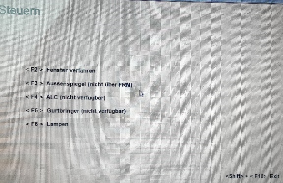

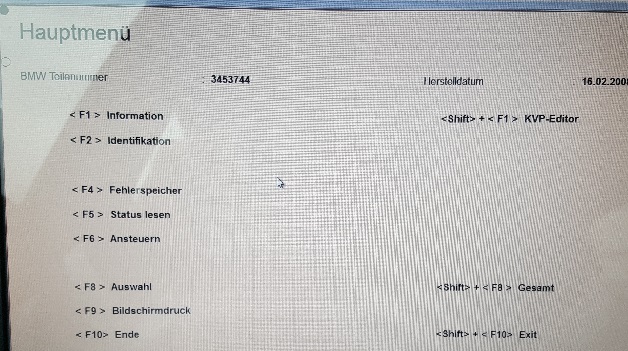

Darf ich fragen wie du das über das FRM neu initialisiert hast?
Meine Frau hat auch ein Problem mit dem Beifahrerfenster. Es fährt keine ca. 2cm runter wenn man die Tür öffnet und wenn man es mal ganz zu fahren will, fährt es ca. 10cm runter.
Mit Inpa hab konnte ich die Fenster nur Runter und Hoch fahren lassen...Confused
Vielleicht mit NCSExpert?
Kannst du bitte eine genauere Anleitung schreiben?!
Wäre super nett.
BMW hat uns für das initialisieren oder was die gemacht haben GUT 60€ abgenommen. Und es hat nur ein paar Wochen funktioniert.
ps. Entschuldigt das die Bilder so schlecht sind. Aber von 16MP und 7MB pro Bild auf unter 800Pixel je Seite und 146,5kb zu kommen, ist ein kleines Kunstwerk.
