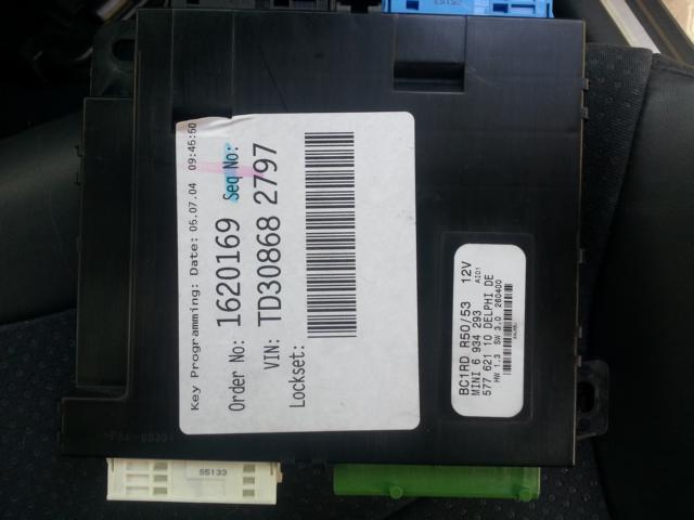

...ansonsten sitzt das (BC1) Steuergerät hinter der Kunststoff-seitenverkleidung im Fußraum auf der Beifahrerseite.
Bei den ganz frühen MINIs ist das auch gerne mal abgesoffen...

Wie sieht denn dieses Steuergerät genau aus? Hat jemand ein Foto davon?

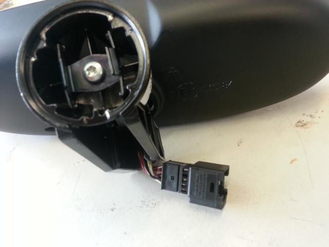

Hallo, ich möchte dieses Thema nochmal aus gegebenem Anlass aufgreifen,um vielleicht dem Ein-oder Anderen zu helfen. Problem war bei meinem Dritt-Mini, ein Cooper S Bj.7/04 Facelift.Funkfernbedienung geht nicht mehr. Also,da ich aus der Elektronikbranche komm,erstmal Schlüssel aufgesägt und Akku gemessen.War nicht mehr optimal,aber hätte noch funktionieren sollen. Egal, nun war er auf,also auch gleich nen neuen rein.Schlüssel wieder sauber zu gemacht, versucht zu initialisieren ,geht natürlich nicht.War klar. Nächster Schritt: Schlüssel bei mir auf Arbeit vor den Spektrumanalyzer bei 433MHz gehalten,Ausschlag... sendet..Ok. Hätt ich auch vorher machen können Head Scratch Nun gut,also Innenspiegel weg. Verkleidung drumherum mit den Fingern ausgeklipst,Spiegel 90 Grad Richtung Lenkrad drehen, Kabel auseinander stecken. Hat man das Teil nun vor sich liegen,einfach mit was flachem zwischen den Rand fahren und den schmalen Ring nach vorne ausklipsen. Dann Spiegelglas raus nehmen. Da sind nun 2 Platinen drin,in denen ich einen evtl.Lötstellenbruch vermutet hätte(kalte Lötstelle),mal kurz drüber gemessen,alle Bauteile soweit messtechnisch gut.Also wieder zusammengebaut. Aller Guten Dinge sind 3,also Bodycontroller raus. Der sitzt unten rechts im Fussraum.Dazu einfach die Plastikverkleidung Richtung Fussraum wegziehen.Man kann dann ,wenn man das Steuergerät,welches mit Schrauben mit einer 10er Nuss zu entfernen ist,die angeschlossenen Kabel recht gut wegmachen. Nicht vergessen vorher die Batterie abhängen.Das Teil ist auch wieder nur mit 2 eingeklipsten Platikdeckeln verschlossen.Auf den ersten Blick sieht man 4 Elkos.Das sind oftmals Fehlerursachen,da die Dinger im Alter gerne austrocknen und dann nicht mehr 100% ihren Dienst versehen.Diese 4 hab ich des Platzes verwiesen und Neue dafür eingelötet.Siehe da, nach Zusammenbau des Ganzen ,funktioniert meine Funkfernbedienung wieder wie am ersten Tag.Bei den Elkos handelt es sich um welche mit den Werten: 2X 100uF 35V ;1X 470uF 35V und 1X 220uF 35V. Preis im Elektroshop 1,75€.
Vielleicht hilfts ja jemandem,dem BMW ein neues Steuergerät verkaufen will und der auch lieber selbst was macht.Ich weise jedoch ausdrücklich darauf hin,dass jeder selbst wissen muss was er tut und ich keinerlei Verantwortung für irgendwas übernehme.Ich arbeite an der Elektronik meiner Fahrzeuge immer mit ESD-Gerechter Kleidung,so dass keine Überspannungsschäden durch statische Aufladung auftreten können.

Ich muss das Thema nochmal aufleben lassen, da ich aktuell auch ein Problem mit meiner ZV habe. Übers Türschloss lässt sich der Mini (R50...Bj. 03/2004) problemlos auf- und abschließen. Nur per Fernbedienung tut sich gar nichts. Batterie ist neu und der Schlüssel sendet auch. Dass er sendet, wurde mit einem Spektrometer getestet und alle Lötstellen wurden nachgelötet. Am Schlüssel selber kann es also eigentlich nicht liegen. Eine mehrfache Neuinitialisierung des Schlüssels hat leider keinerlei Erfolg gebracht. Nun wollte ich mir den Empfänger der ZV im Innenspiegel mal ansehen und durchmessen. Doch als ich den Innenspiegel demontierte, musste ich feststellen, dass dort gar keine Kabel in den Spiegel gehen...somit kann sich doch auch kein Empfänger in ihm befinden. Sitzt der Empfänger bei meinem Mini vielleicht an einer anderen Stelle? Bin momentan etwas planlos...
Ich habe den Mini übrigens mit dem Problem gekauft. Die Fernbedienung ging bei mir noch nie.
