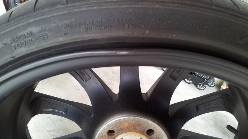

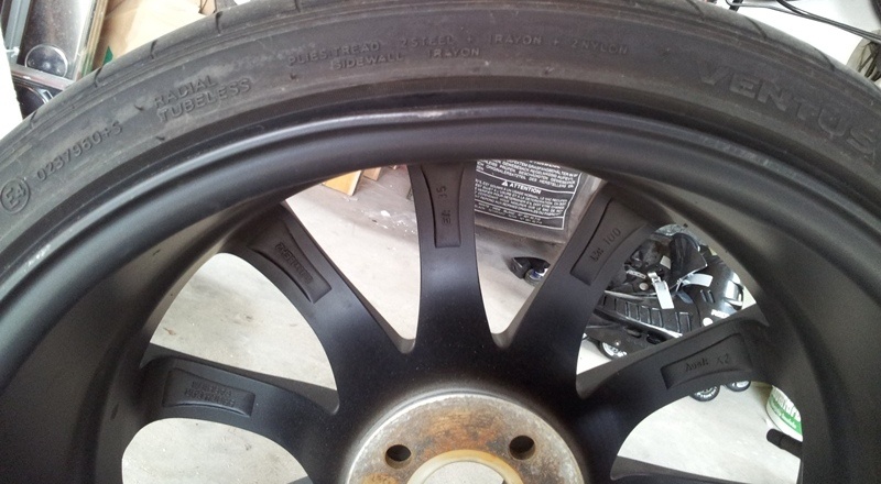

Hallo!
Alsooo da es nun langsam zeit für neue Reifen wird wollte ich dies euch noch eben per Foto zeigen und um eure Meinung bitten....
Hoffe man kann es gut erkennen... Habe noch ne andere Felge die auch ne ganz kleine beule hat die man aber nur fühlt.. also die würde man auf nem Foto nicht erkennen.. ist sowas schlimm und muss ggf. auch neu gerichtet werden?!
>Sofern man es noch Richten kann... kennt vielleicht jemand eine Adresse in der Nähe von mir?! Meine Plz.. 59...
#6
Sieht nicht soo schlimm aus, kann man richten lassen, falls es sich bei der Felge preislich lohnt.

Also ich würde die Felge ersetzen!

die felge neu kostet ungefähr 250 Euro... nun weiß ich nicht was Richten kostet?!

Was ist das für eine Felge?

Brock B21 Schwarz Matt voll-poliert 8x18
