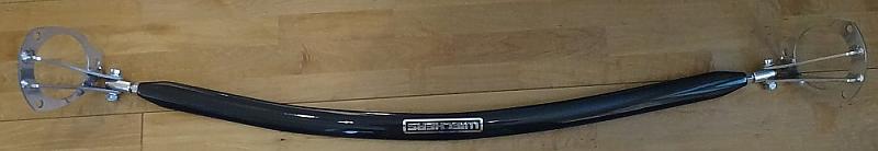

Hab bei den netten Wiechers angerufen und deren Domstrebe für den R59´er bestellt. Und da es immer auch gerne etwas für´s Auge sein darf die Carbon-Version. 2 Wochen Lieferzeit; wird schon passen denke ich. Vielen Dank für die Tips !

285,00 Euro für die "Carbon"-Strebe. Ist aber nur ummantelt, also nur zu Show-zwecken und für´s eigene Auge.
Bilder anbei. Sehr sauber verarbeitet, spiegelblankes Carbon. Sieht echt schön aus. Freut euch mit mir an den Bildern Smile :)
Kurze Frage: Sollte man die Streben eher später beim Einbau so einstellen dass sie die Dome ein wenig "auseinanderdrücken",
oder eher so verstellen dass sie ein wenig "ziehen" (Beim drehen der Dom-Halter im Verh. zur Strebe kann man ja die Länge
ein wenig verändern, bzw. länger oder kürzer machen) ?
