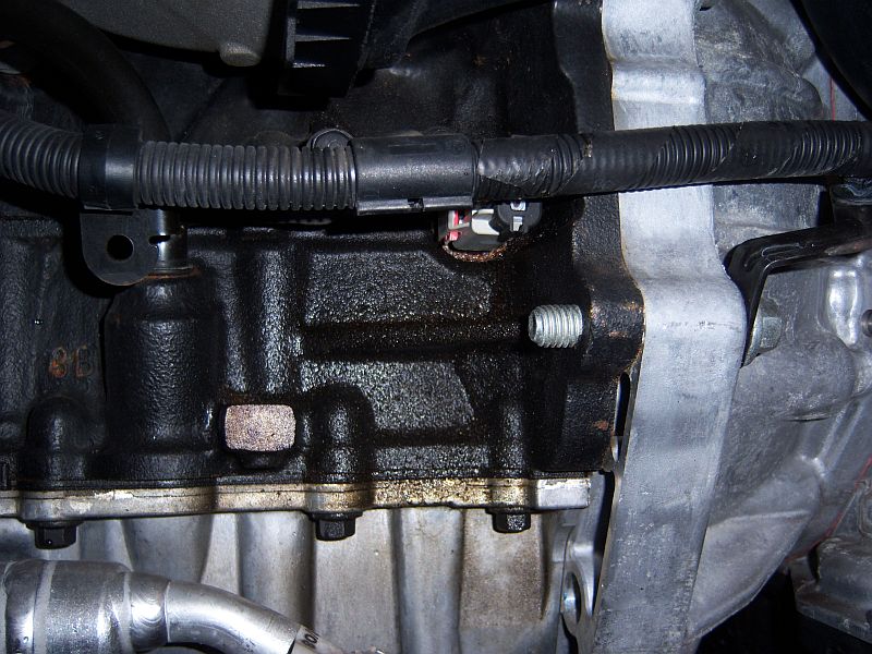

Hi,
weiß jemand, wo der Kurbelwellensensor sein Signal genau abgreift?
Gruß
normalerweise am Schwungrad.

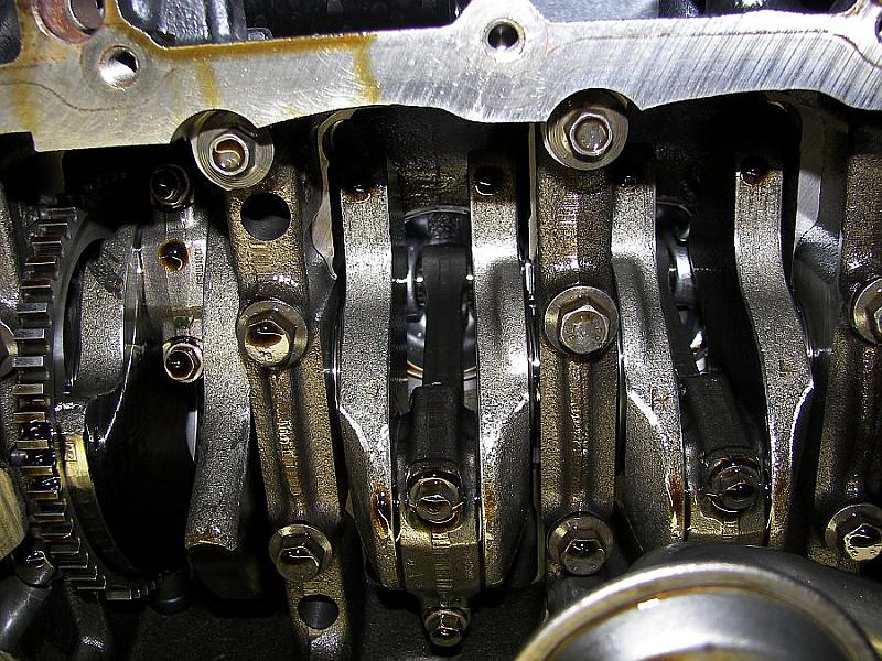

Nichts mit Schwungrad.
Das Geberrad sitzt auf der Kurbelwelle und der Geber ist hier zu sehen (Bild 1) und in Natura sieht das Rad wie auf dem 2. Bild aus.
