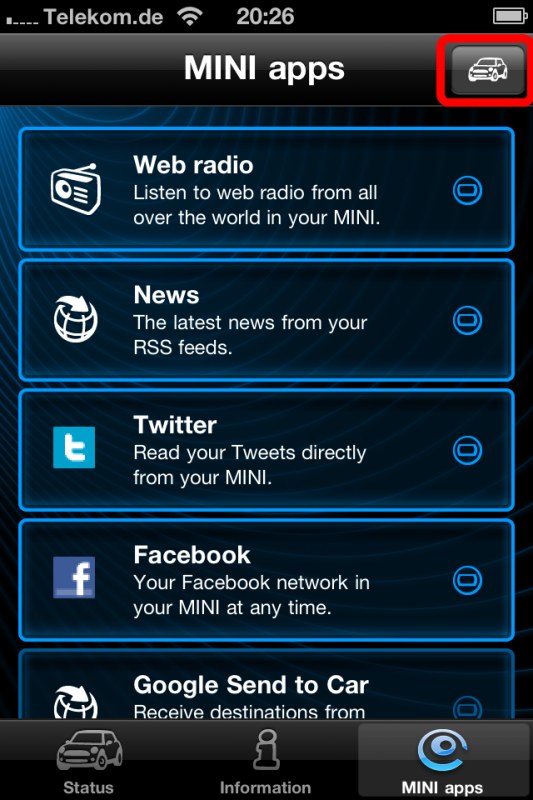

Hat MINI etwas umständlich gemacht, aber wie HiFi-Mirko schon schreibt musst du die Profile wechseln damit Webradio oder Driving Excitement funktionieren.
Damit beides also nicht mehr durchgestrichen ist, mit dem hier rot umrandeten Button in der MINI Connected iPhone App einfach auf das wechseln was du im MINI nutzen willst:
[Bild: attachment.php?attachmentid=81378&stc=1&d=1338229931]

Vielen Dank für deine Hilfe Top, habs aber schon gefunden. Hast aber recht, ist wirklich etwas umständlich gemacht. Ich dachte schon ich wäre zu doof bis ich diesen Button entdeckt habe Oops!.
