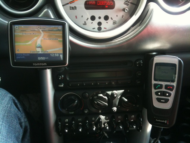

Ich hab mir ein Klebepad (gibt's bei den üblichen Elektroverdächtigen....) besorgt und das Navi links vom Tacho sitzen.
Ist sehr bedienerfreundlich, Empfang ist auch optimal und vom Kabel siehste nix, da es unter der Downtube klemmt.
Na gut, den Stecker sieht man unten am Anzünder, aber das stört mich nicht.

Da sag ich doch mal danke an euch beide Smile werde das navi jedoch nicht auf das 5piece dash aufbauen, weil mich das dann doch etwas stören würde.... Aber was ich dann mal versuchen werde is das, dass ich den storm vom zigarettenanzünder direkt nehme Smile

Dazu musst du den Innenraum etwas zerlegen, aber mit einem Satz Torx-Schraubenzieher ist das relativ einfach...
Für den Ausbau der Downtubes kannst du auf die Anleitung für den Radio ein-/ausbau zurückgreifen.
Die Mittelkonsole vor der Handbremse ist auch relativ einfach demontiert:
Zwei Schrauben sind in den vorderen Becherhaltern.
Dann musst du die Schaltereinheit für die Aussenspiegel (+Sitzheizung) vorsichtig raushebeln und darunter verbergen sich die letzten Schrauben.
Danach kannst du die Mittelkonsole vorziehen und gemütlich an die Kabelage des Zigarettenanzünders heran.
