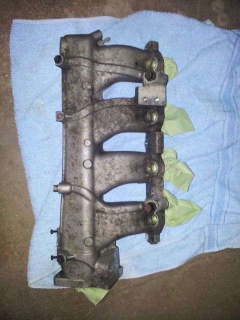

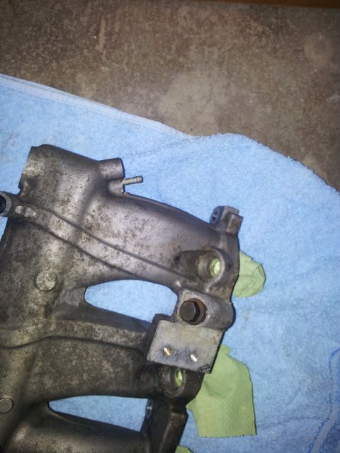

Hab grade eh mein ganzen Motor auseinander und Fotos machen das leben leichter Top
Wenn du vor deinem Auto stehst ist der kleine Stutzen auf der linken Seite unter dem LLK. Das Teil versteckt sich zwischen der Ansaugbrücke und dem Horn vom Kompressor.
[Bild: attachment.php?attachmentid=81148&stc=1&d=1337244232]
Das ist er:
[Bild: attachment.php?attachmentid=81149&stc=1&d=1337244232]
Momentan hängt da der Benzindruckregler dran.
WICHTIG: Schau das der Schlauch vom Benzindruckregler nachher wieder richtig auf deinem T-Stück drauf sitzt! Das teil ist wichtig, sonst bekommt dein Motor nicht die richtige Spritmenge!
