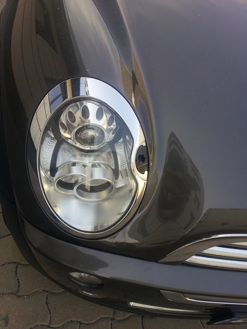

Hallo,
ich bin neu in dem Forum und auch neu in der MINI Welt Top. Bei unserem kürzlich erstandenen 2006er fehlt leider eine kleine verchromte Plastikkappe neben dem Scheinwerfer (siehe angehängtes Bild) - weiß jmd. 1. wie das Teil genau heißt und 2. wo man es günstig bekommen kann? Wenn ich damit zum BMW Händler gehe kostet das bestimmt ein kleines Vermögen Motzen
Danke und Gruß
Ralf
P.S.: kann mir jmd. einen guten MINI Service in Wien oder Umgebung nennen? - es muss nicht unbedingt von BMW sein Wink
Das ist die Abdeckkappe für die Scheinwerferreinigungsanlage.
Die kostet beim Freundlichen zwischen 5 und 8 Euro
Teilenummern:
Abdeckung verchromt links 63126922155
Abdeckung verchromt rechts 63126922156
Du musst aber schauen, ob die Haltenasen an der Düse der SRA noch intakt sind. Wenn die fehlen musst du die Düsen tauschen und die kosten dann so um die 50 Euro...

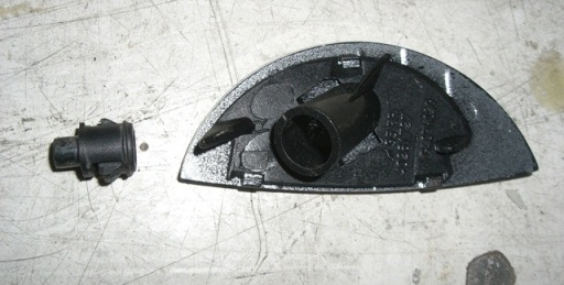

Scotty schrieb:Du musst aber schauen, ob die Haltenasen an der Düse der SRA noch intakt sind. Wenn die fehlen musst du die Düsen tauschen und die kosten dann so um die 50 Euro...
sind das diese haltenasen? (links im bild) von denen hab ich nur mehr eine und suche ersatz.
[Bild: attachment.php?attachmentid=81458&d=1338624997]
hast du zufällig eine teilenummer von den düsen?
LG Michael

#5
Schau mal hier:
http://realoem.com/bmw/showparts.do?mode...g=61&fg=45
Teil #8 sollte es sein...
