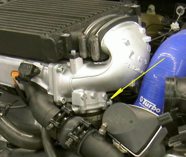

schau mal die Bypassklappe sitzt neben der Drosselklappe unterhalb vom Ausgang Ladeluftkühler.
Beim Pfeil im Bild ist ne Klappe dran wie bei einem Vergaser, die kann man aufdrücken und muß dann von selbst wieder schließen (sonst ist die Feder kaputt und der Motor hat keine Leistung mehr).
Danke für das Foto - den Bereich hab ich gefunden. Muss ich für den Test iwas abbauen?? Weil ich komme da mit den Fingern von außen grade so dran (ziemlich eng da drinnen) aber bewegen tut sich da gar nix...
Sorry für evtl doofe Fragen - aber ich hab da nicht sooo die Ahnung von
mfg Fabius
nö mußt nichts abbauen, da ist ne Anschlagschraube da muß das Blechteil der Klappe anschlagen.
schau mal hab noch ein Foto gemacht
Wenn du auf das schwarze Plastikteil drückst muß sich die Klappe öffnen und von selbst schließen
