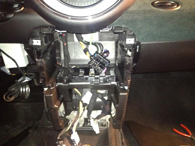

Hier ein kleines Update...
Gestern habe ich das LED Modul eingebaut, jedoch noch nicht elektrisch angeschlossen. Der Einbau ist für ungeübte Schrauber nicht zu empfehlen, da einiges aus und wieder eingebaut werden muss. Ich möchte auch gar nicht näher darauf eingehen. Eine Ausbauanleitung für die Mittelkonsole habe ich hier im Forum gefunden, an dieser Stelle Danke dafür Top
Nachdem alle Teile demontiert sind und die Mittelkonsole nun frei in den Händen liegt, erklärt sich das montieren des LED Modul von allein. Zuvor muss aber die Streuscheibe vom LED Modul entfernt werden, da das Modul selber von hinten in die Mittelkonsole eingerastet wird. Anschließend wird die Streuscheibe von vorne eingegclipst. So gibt sich das LED Modul den nötigen halt von selbst. Wenn das LED Modul richtig eingebaut wurde, liegt das Flachbandkabel zu linken Seite ( Fahrerseite ). Eine Steckverbindung für den Stromanschluss ist nicht vorhanden.
Dieser muss nun selbst gelegt werden. Ich werde mir den Stromlaufplan noch einmal genau ansehen und denke, das ich dann an das Fußraummodul gehe. So wie ich es mir angeschaut habe ist ein Stecker vom Fußraummodul für die LED Ambientebeleuchtung geeignet, mehr dazu aber beim nächsten mal.
Ich habe Euch noch ein Bild mit angehangen, dort seht Ihr den komplettausbau der Mittelkonsole inklusive CD Laufwerk. Das CD Laufwerk muss nicht zwangsläufig ausgebaut werden, ich habe das nur getan um nach einen eventuellen Anschlussstecker für das LED Modul zu suchen. Wie schon geschrieben ist dieser nicht vorhanden Motzen
Für die Demontage und anschließende Montage der Mittelkonsole habe ich ca. 3 Stunden benötigt.
Update folgt... Top
