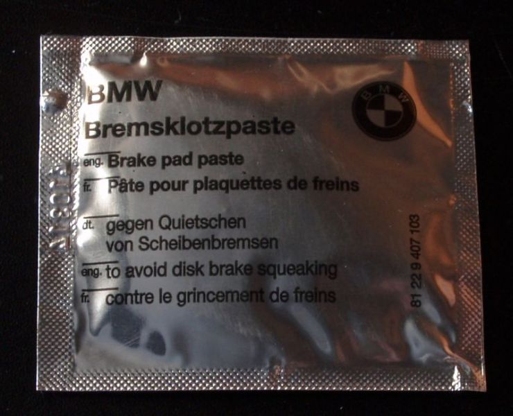

so die kupferpaste ist out
-verklebt die abs sensoren
-und oder raucht einfach bei zu hoher hitze weg
aber es gibt ja was neues Zwinkern
#14
ATE hat auf den Powerpads neuerdings Kunststoffplättchen angebracht...diese haben vermutlich den gleichen Effekt, werden beim gründlichen Reinigen aber nicht mit abgewaschen Zwinkern
