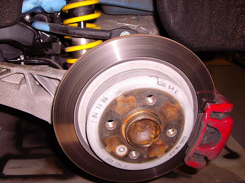

spg schrieb:Hinten ist die Scheibe bei allen Minis massiv...

Die habe keinen Schlitz sondern eine Nut weil der Belag die Scheibe nicht bis ganz aussen benutzt, das was du hast ist 100% normal, wenn es dich optisch stört dann nimmst du beim nächsten Radwechsel das 80-ger Schleifpapier und machst die Rostkruste weg.
Wie man auf Bild 1 sieht ist auch die Schraube rostig, ein Auto besteht nun mal aus Metall und das rostet wenn es feucht wird, Bremsscheiben besonders.
Meine Scheiben sehen so aus, auf dem Topf ist auch die Mindestdicke eingraviert, bei den JCW hinten 8,4mm:
