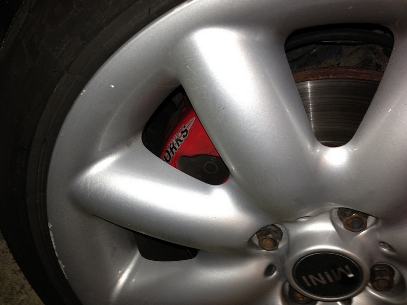

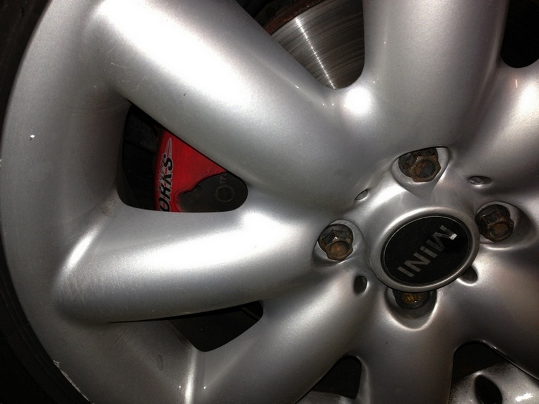

Es gibt zwei rote Bremsen... Eine JCW mit 294er Scheibe und eine JCW mit 316er Scheibe. Bei letzterer kannst du nur vereinzelte 17er Felgen drauf machen.
Hast du ein Bild von der Bremse?!

So hier die Bilder, wenn du sie so nicht erkennen kannst muss ich hat das rad abnemen

Das ist definitiv die 294er Bremse. Damit solltest du vereinzelte 16er Felgen mit Freigabe fahren können. Die X-Lites zählen zum Beispiel nicht dazu.
