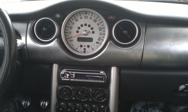

undzwar hab ich mal eine kurze frage.
Mein Armaturenbrett ist Vierteilig aber ich hab mir ein Jcw Dashboard gekauft welches 5 teilig ist .
Meine Frage ist kann ich den Dashboard einbauenParty 02

Undzwar habe ich das Armaturenbrett welches am Rand nicht noch mal unterteilt

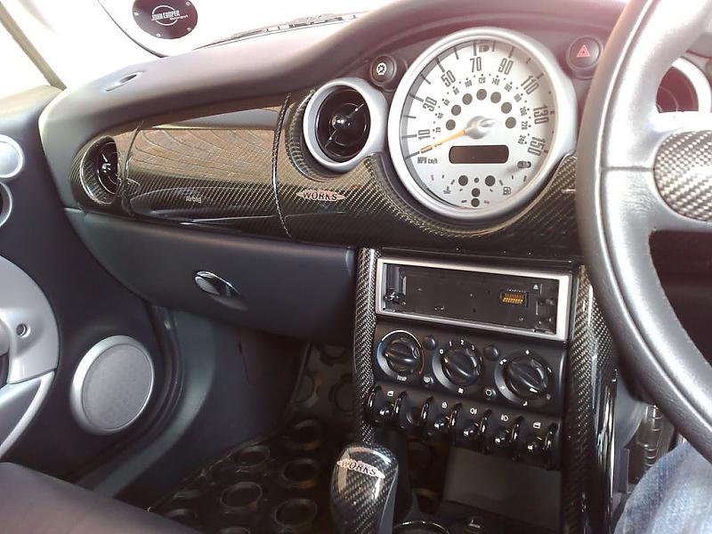

So habe versucht ganze zeit bilder hochzuladen undzwar sehen Sie ganz links das der lüftungsbereich nochmal unterteilt ist. Das habe ich an meinem Mini nicht. Kann ich das trotzdem verbauen
#8
nein geht nicht da der Airbag hier anders verbaut ist,
5 Teiliges Dashboard = Prefacelift Modell
#9
So ist es...habe grade auch die Teilenr. rausdgesucht gehabt. Passt nichtConfused

hmm ... wenn mich nicht alles täuscht tritt beim Facelift der Airbag aus dem Armaturenbrett aus, also ob aus dem geschäumten Teil.
Beim Pre-Facelift kommt er aus der "lackierten" Klappe.
Rein theoretisch könnte man also das fünfteilige Pre-Facelift Dashboard auch im Facelift verbauen. Anderesrum definitv nicht.
Fummelig würde es aber eh.
Such mal intensiv hier im Forum. ich meine mich dunkel erinnern zu können, dass das schonmal jemand gemacht hat. ... ganz dunkel Augenrollen
