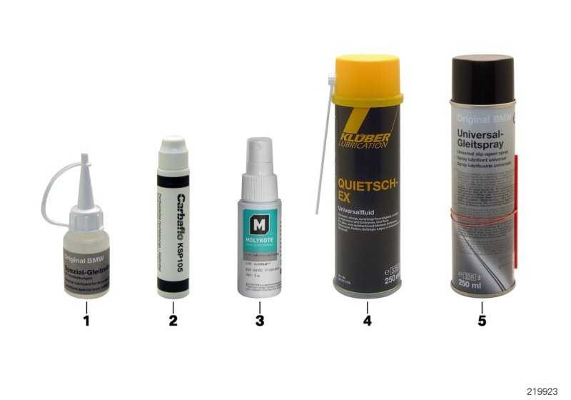

Soweit ich weiß, gibt es die Krytox Sachen auch von BMW. Zumindest das VW Krytox Gel(?), die Verpackung ist von beiden schon auffallend ähnlich. Wahrscheinlich müsste man einfach mal beim Sonne nachfragen, aufgrund der horrenden Preise werden die das nicht unbedingt für jedermann bewerben! Smile :) Vielleicht ist das auch der Werkstatt vorbehalten... Confused
Und ansonsten eben einfach bei VW kaufen, von dem Spray hört man ja wahre Wunder, auch was knarzen, etc. betrifft!

Bei BMW heisst das Zeuchs Carboflo und ist eigentlich für quietschende Dichtungen bei den rahmenlosen Scheiben gedacht.
