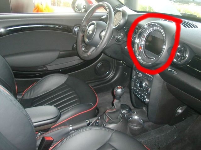

Hallo,
ich würde gerne die Abdeckung meines Tachos/Navi mal runter machen (siehe Bild). Kann mir evtl. einer sagen, wie ich das geht? Ich denke als erstes muss der Knopf der Warnblinkanlage raus, aber ich habe Angst etwas kaputt zu machen...

Was kaputt zu machen ist schon schwer in dem fall Zwinkern keine sorge. Die anleitung ist schon mal gut. Für die tachoabdeckung müssen aber zusätzlich unter den kneerolls noch die schrauben gelöst werden. Also die schrauben der kneerolls lösen (u.a. im handschuhfach und verkleidung fahrerseite) und dann die schrauben für die verkleidung "rausfummeln" Zwinkern
