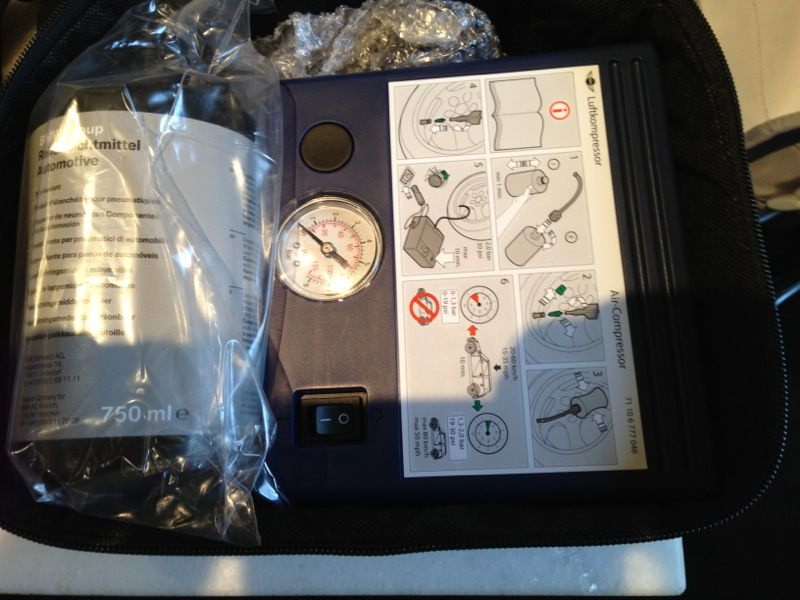

Die Ablageschale gibt es ohne Inhalt für ca. 20 Euro beim Freundlichen. Der Inhalt meines Kits sieht so aus, anscheinend ist aber die Flasche größer (750ml), oder?
Vielleicht misst ja jemand einfach mal die exakte Größe des Kompressors bzw. der Flasche nach! Smile :) Pfeifen
