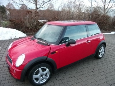

Ja richtig sch... Hab dir mal ein Bild angehängt

Gestern mit nen Bekannten geredet der sich nen Unfall-MINI gekauft und repariert hat - ust gelernter BMW Mechaniker...er sagt Fahrerairbag, Beifahrerairbag und halt Armaturenbrett - das wars. Wobei der Beifahrerairbag das teuerste Teil ist - und er meinte du hattest Glück dass die Frontscheibe noch ganz ist, die killt nämlich der Airbag in der Regel...ok sehe gerade deiner isn 2004er...d.h. eventuell noch preFL? Kam der Airbag oben ausm Armaturenbrett oder aus dem silber lackierten Teil unten?
